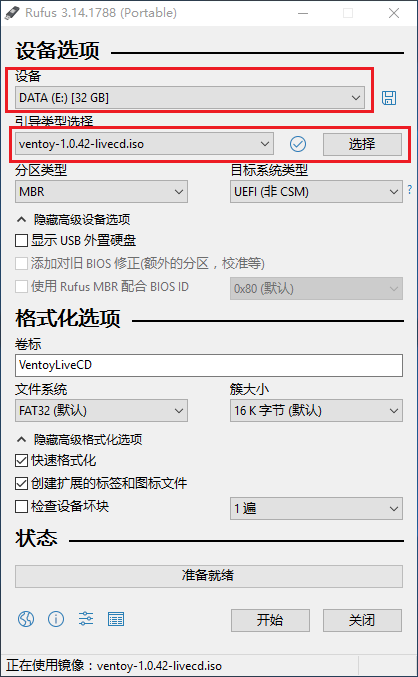

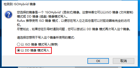

  • 4.2 使用 Rufus 把 VentoyLiveCD ISO文件写入U盘
  • 使用rufus制作时,只需要选择U盘和ISO文件,其他选项都不需要设置。另外,写入时选择 dd 模式,如下图所示:
  • 4.3 重启电脑,选择U盘启动
  • 重启电脑,最好是冷重启(即先关机再开机),然后选择上面这个U盘启动进入LiveCD系统,然后按照本文最后一节的提示操作即可。

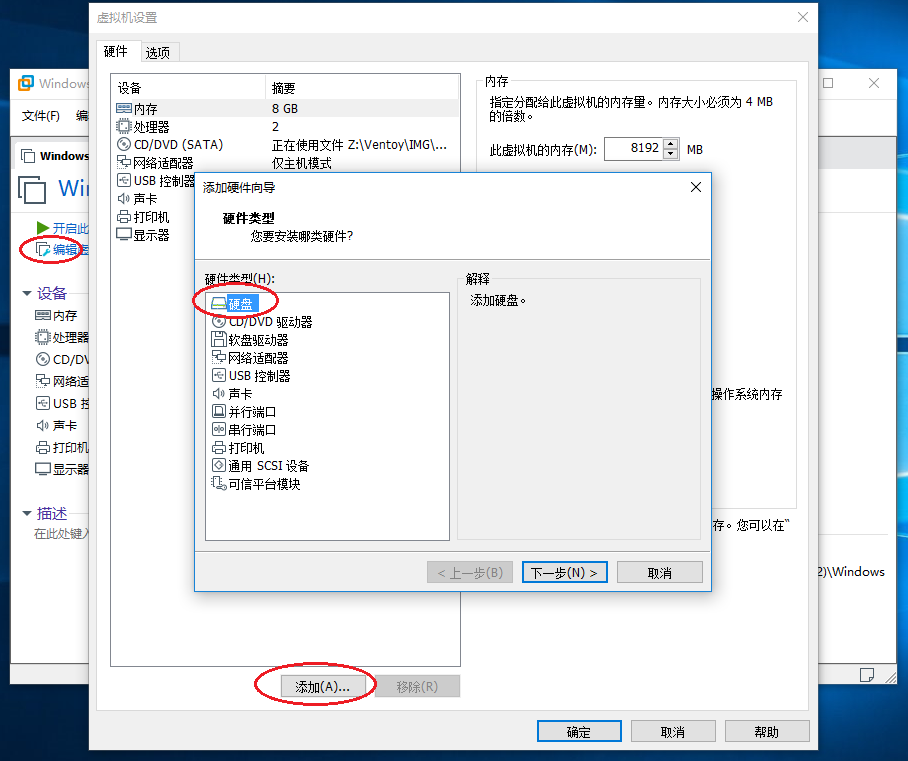

  • 6.1 新建虚拟机
  • 使用VMware新建一个虚拟机,全部使用默认配置即可。

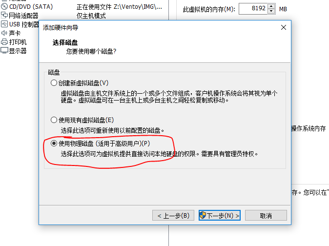

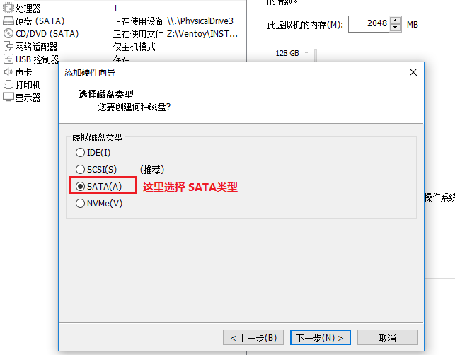

  • 6.2 删除默认磁盘,把U盘作为磁盘添加到虚拟机中
  • 编辑虚拟机,首先把默认分配的磁盘删除。然后选择添加磁盘,把U盘作为磁盘添加到虚拟机中。

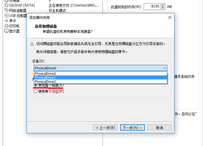

    注意最后这一步选择时要确认好U盘对应的是PhysicalDrive0还是PhysicalDrive1还是其他的。这个很重要。有两种方法可以确定。
    1. 先不插U盘,看看到这一步时下拉框里有几项,然后再插上U盘,到这一步时多出来的就是U盘对应的。注意每次拔插U盘之后都要重新关闭和打开VMWare软件,否则上面图中的这个列表不会自动刷新。
    2. 通过 diskpart 的 list disk 命令来对应。如下图所示,红框中的编号就是对应的 PhysicalDrive0/1/2...的编号。

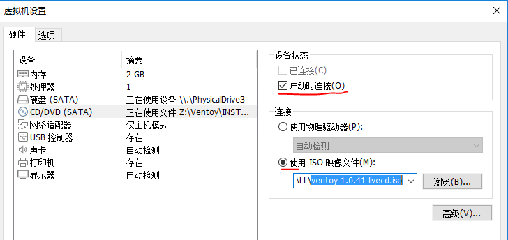

  • 6.3 挂载LiveCD ISO文件启动虚拟机
  • 虚拟机CD/DVD直接使用Ventoy LiveCD的ISO文件。然后启动虚拟机,进入LiveCD系统即可。
